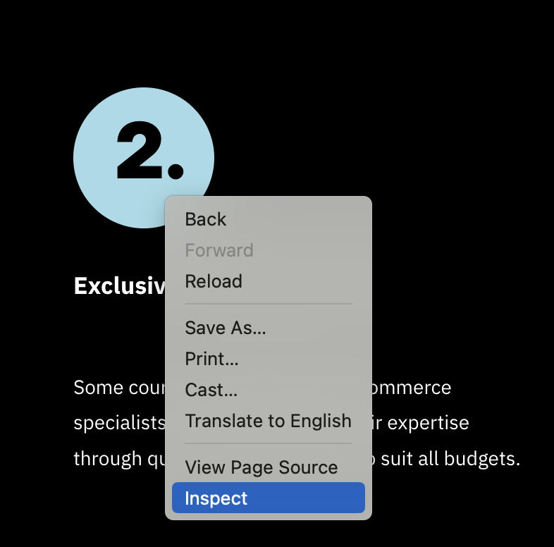

Haga clic con el botón derecho del ratón en el elemento al que desee aplicar estilo y seleccione "Inspeccionar".
El inspector de elementos abrirá una ventana en la que se resaltará el código HTML del elemento.

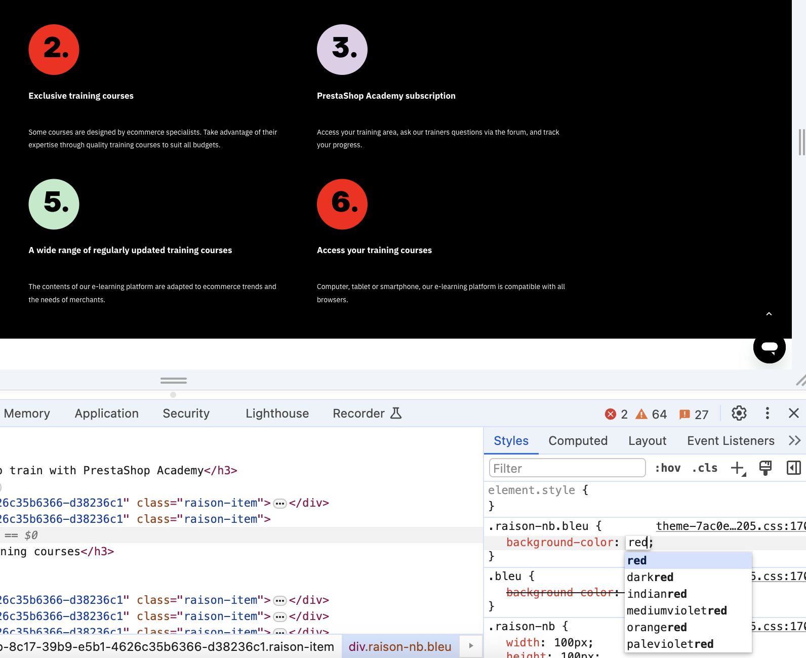

En el panel Estilos situado junto a él, puede ver el CSS aplicado a este elemento. También puede modificar estos estilos temporalmente aquí para ver cómo afectan los cambios a su página (las modificaciones realizadas aquí sólo serán temporales y se perderán la primera vez que se recargue la página; se utilizan esencialmente para probar sus modificaciones CSS antes de enviarlas al servidor).
Ejemplo: aquí se cambia el color de fondo del elemento
