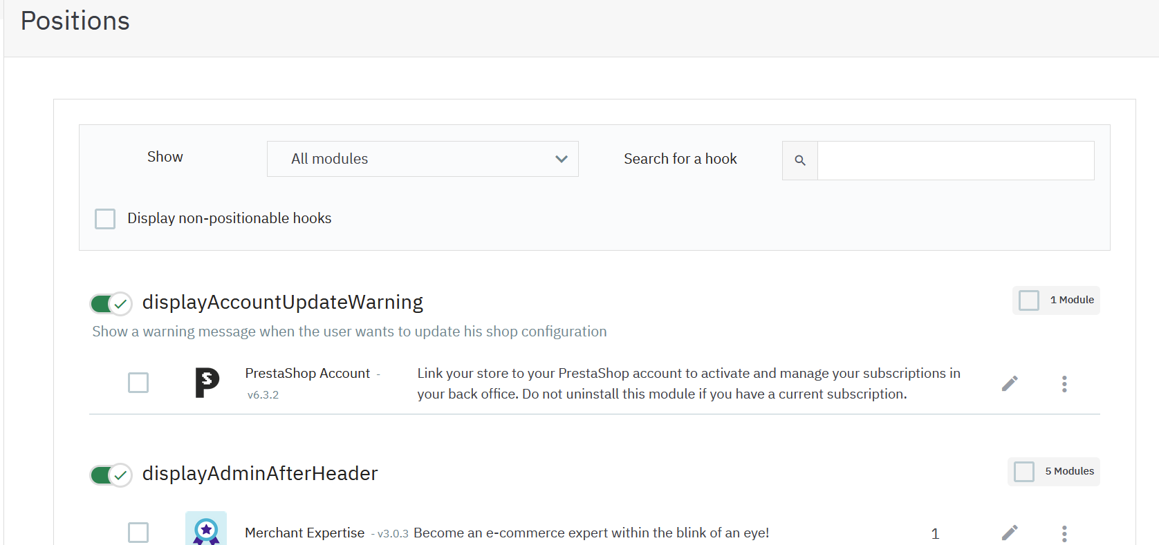

Opciones de posición de acceso
Vaya al menú "Diseño / Posiciones" para acceder a la lista de ganchos activos en su tienda, así como a la lista de módulos injertados en estas posiciones:

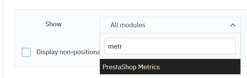

Búsqueda por módulo
Para cambiar la posición de un módulo, puede utilizar el filtro de módulos para encontrar el módulo en cuestión:

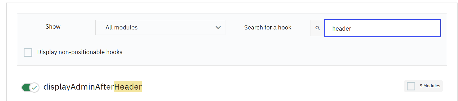

Buscar por gancho
Otra forma de encontrar un módulo es buscar por gancho si conoce el nombre del gancho :

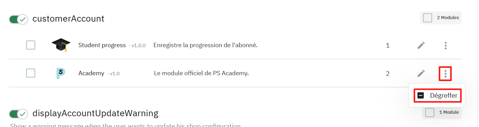

Separar un módulo
Si desea separar un módulo (desconectarlo de un gancho), puede hacer clic en las acciones del módulo para seleccionar la acción "Desenganchar":
El módulo dejará entonces de ser visible en el gancho correspondiente de la página web.

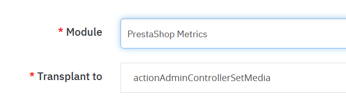

Injertar un módulo
Si desea fijar un módulo a una posición concreta, pulse el botón siguiente :
En la página siguiente, utilice el primer selector para elegir el módulo que desea injertar.
A continuación, seleccione la posición (gancho) a la que debe fijarse el módulo:
Confirme los cambios pulsando el botón de guardar.
