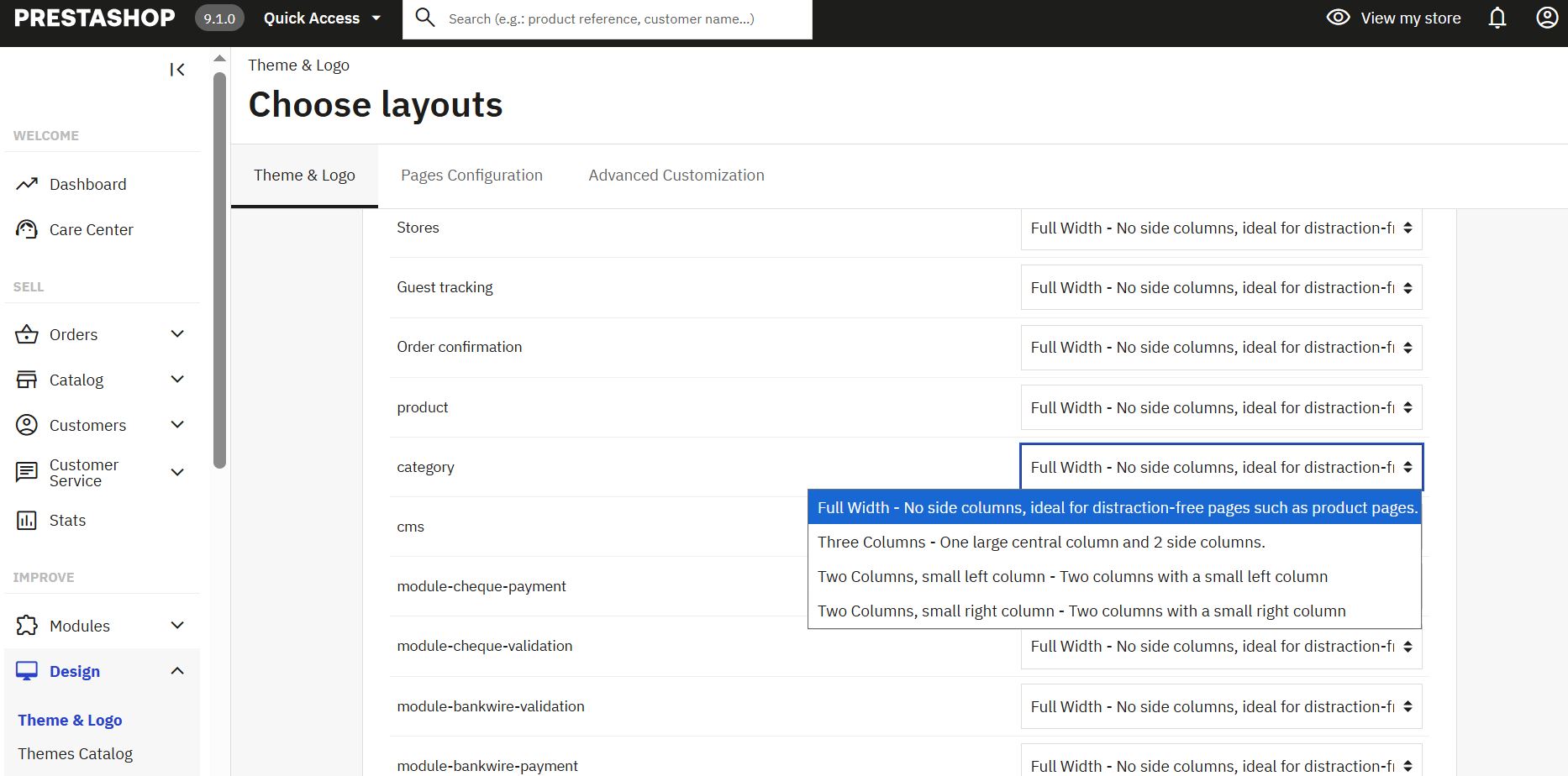

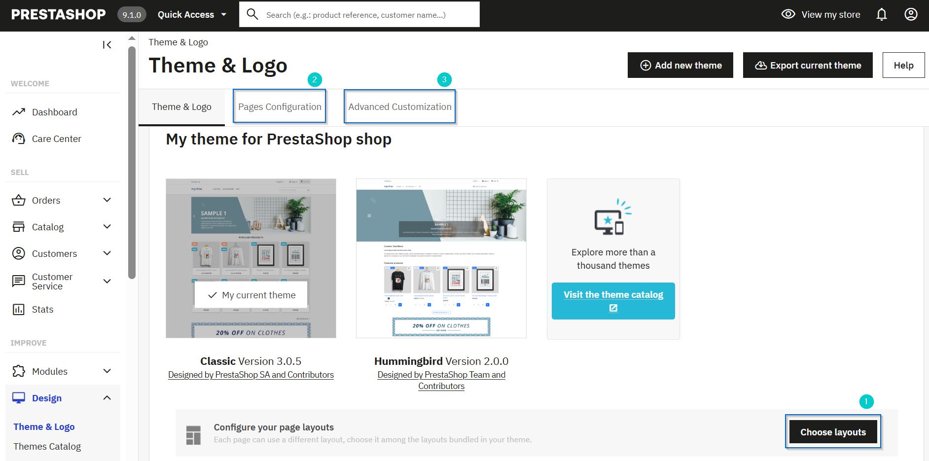

En la página Tema y logotipo, debajo de sus temas, haga clic en el botón “Elegir el diseño”. Llegará a una página que enumera los “tipos de páginas” (ejemplos: página de producto, página de categoría, carrito, etc.). Para cada tipo de página, elija un diseño predeterminado.
¿Para qué sirve?
Este menú sirve para definir la estructura utilizada por defecto para cada tipo de página de su tienda, según lo que ofrezca su tema. Concretamente, aquí es donde decide si una página se muestra a ancho completo, con 1 columna lateral o 2 columnas laterales.
Cómo utilizarlo
Para cada página, puede elegir una disposición entre las siguientes:
- Ancho completo - sin columnas
- 3 columnas - 1 columna central y 2 columnas laterales
- 2 columnas, columna pequeña a la izquierda
2 columnas, columna pequeña a la derecha

En Apariencia >Tema & Logotipo, el submenú “Configuración de páginas” (a veces traducido como “Personalización de páginas”) sirve para organizar y modificar los módulos que se muestran en algunas páginas clave del front-office.

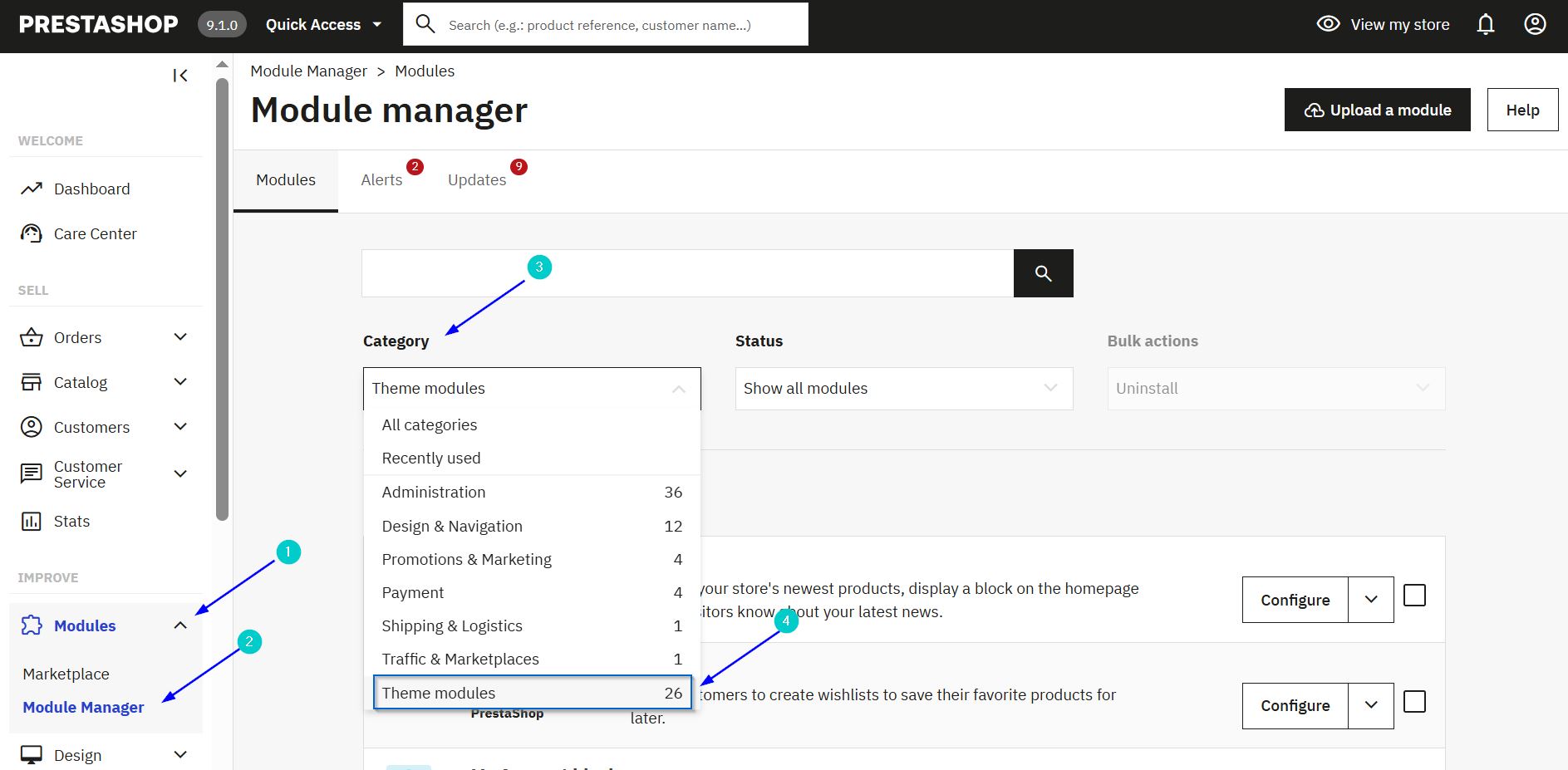

- También puede ver los diferentes módulos de su tema en el gestor de módulos, bajo la categoría “Módulos del tema”
