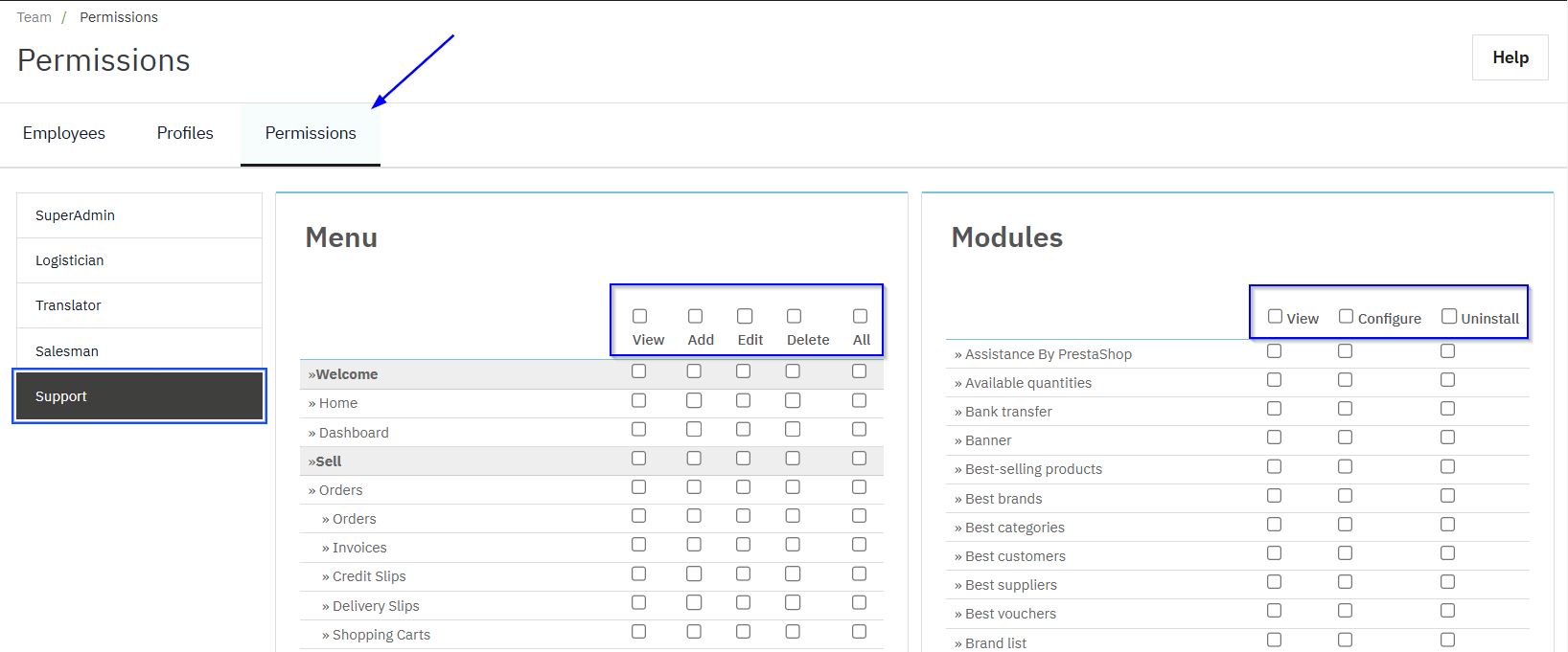

Para establecer estos permisos en su back office, vaya a la pestaña "Permisos", accesible desde la página de configuración avanzada > Team.
A la izquierda de la pantalla encontrará tantas pestañas como perfiles disponibles. Haga clic en cualquier perfil (excepto SuperAdmin) para acceder a los permisos, que se mostrarán a la derecha de la pantalla divididos en dos tablas.

Establecer los permisos del menú
Los permisos vinculados al menú se muestran en la tabla de la izquierda. Aquí es donde puede decidir lo que el perfil puede y no puede hacer en las páginas de back-office: puede impedir que un perfil modifique el contenido de una página, o incluso ocultársela por completo.
Para cada página de menú, dispone de 5 opciones:
- Visualizar: para autorizar al empleado a ver la información.
- Añadir: para autorizar al empleado a añadir nueva información.
- Modificar: para autorizar al empleado a modificar la información.
- Borrar: para autorizar al empleado a borrar información.
- Todos: autorizar los criterios de 4 arriba indicados.
Configuración de los permisos del módulo
Los permisos de los módulos se muestran a la derecha. De este modo, puede autorizar a determinados perfiles sólo a ver los módulos disponibles, mientras que otros pueden tener acceso a su configuración.
Para cada módulo, dispone de 3 opciones:
- Visualizar : para que el empleado pueda ver la configuración del módulo.
- Configurar : para autorizar al empleado a configurar el módulo.
- Desinstalar: para autorizar al empleado a desinstalar un módulo.
