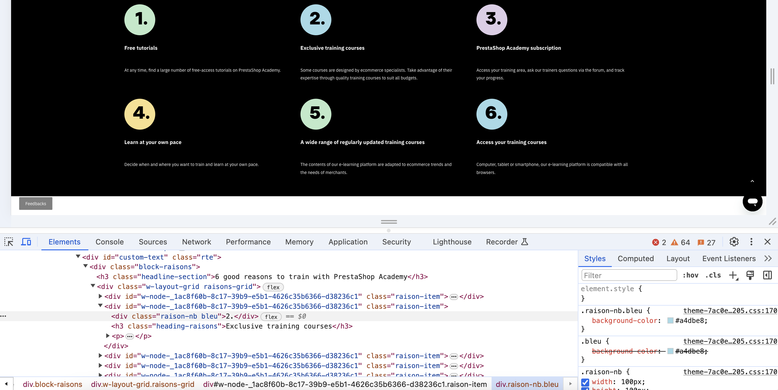

Passo 3 Identificare i selettori sul suo sito utilizzando l'ispettore elementi
Per modificare efficacemente gli stili del suo negozio PrestaShop, deve essere in grado di identificare i selettori utilizzando l'ispettore elementi del browser:

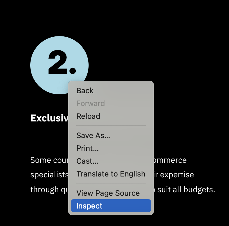

Clicchi con il tasto destro del mouse sull'elemento che desidera stilizzare e selezioni "Ispeziona".
L'ispettore elementi aprirà una finestra in cui sarà evidenziato il codice HTML dell'elemento.

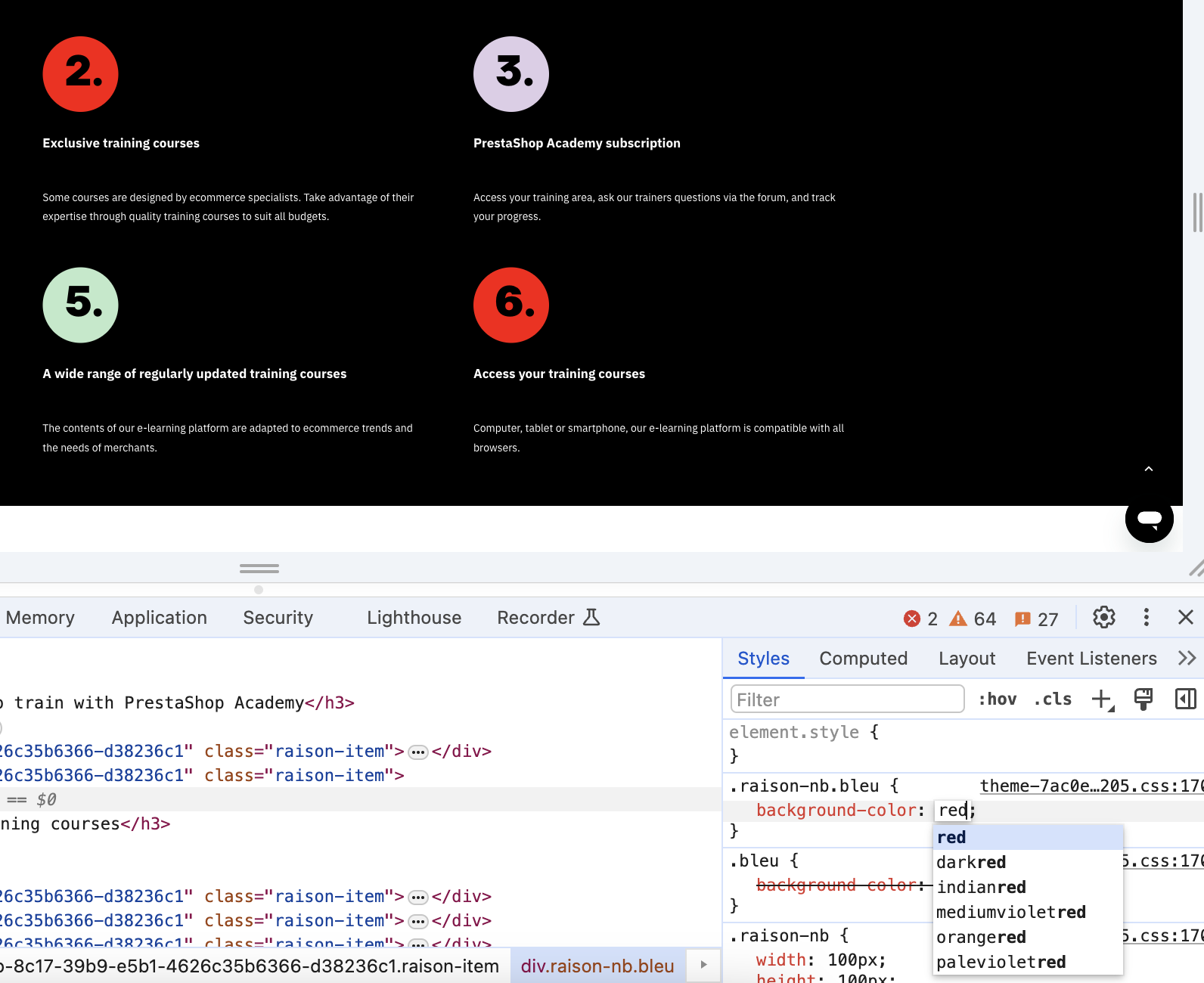

Nel pannello Stili accanto, può vedere il CSS applicato a questo elemento. Può anche modificare temporaneamente questi stili qui, per vedere come le modifiche influiscono sulla sua pagina (le modifiche apportate qui saranno solo temporanee e andranno perse la prima volta che la pagina viene ricaricata; servono essenzialmente per testare le modifiche CSS prima di inviarle al server).
Esempio: qui viene modificato il colore di sfondo dell'elemento
