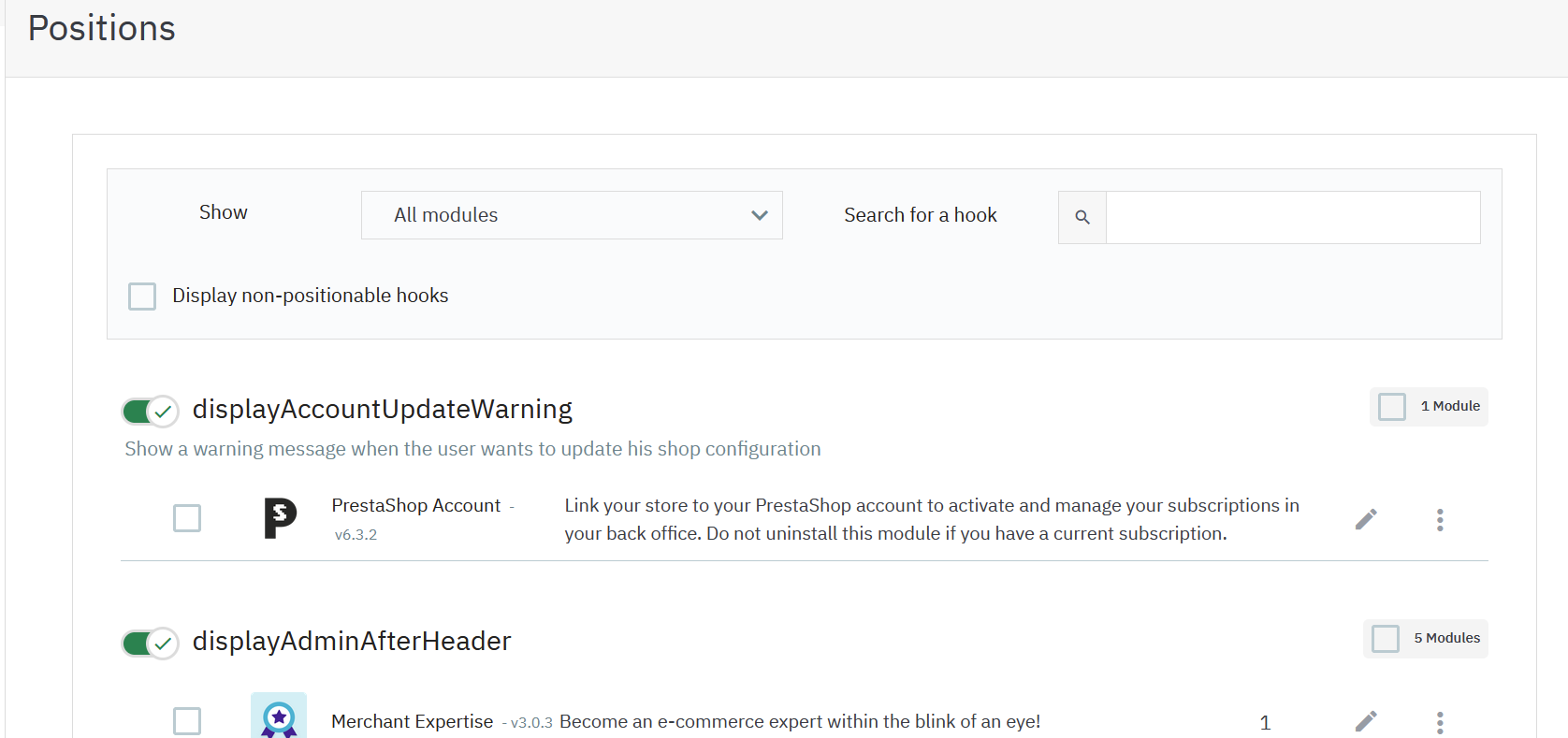

Opzioni di posizione di accesso
Vada al menu "Design / Posizioni" per accedere all'elenco dei ganci attivi nel suo negozio, nonché all'elenco dei moduli innestati in queste posizioni:

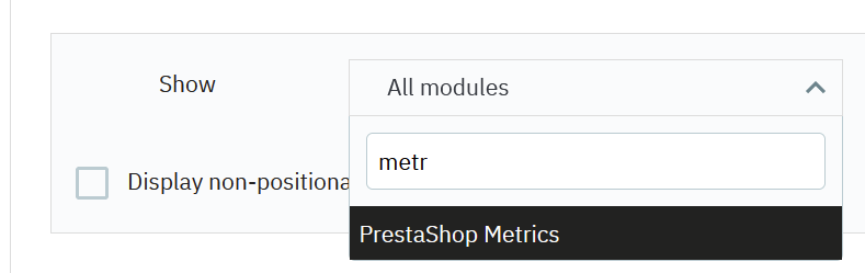

Ricerca per modulo
Per modificare la posizione di un modulo, può utilizzare il filtro moduli per trovare il modulo in questione:

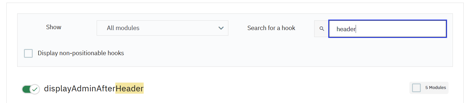

Ricerca per gancio
Un altro modo per trovare un modulo è cercare per gancio, se conosce il nome del gancio:

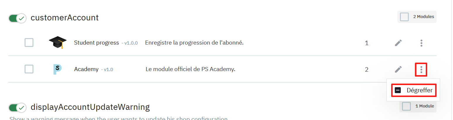

Staccare un modulo
Se desidera staccare un modulo (scollegarlo da un gancio), può cliccare sulle azioni del modulo per selezionare l'azione "Sgancia":
Il modulo non sarà più visibile nel gancio corrispondente del sito web.

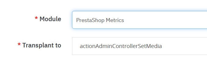

Innesto di un modulo
- Clicchi sul pulsante "Innesta un modulo".
- Nella pagina successiva, selezioni il modulo che desidera innestare.
- Quindi selezioni la posizione (gancio) a cui attaccare il modulo.
Confermi le modifiche cliccando sul pulsante Salva.
